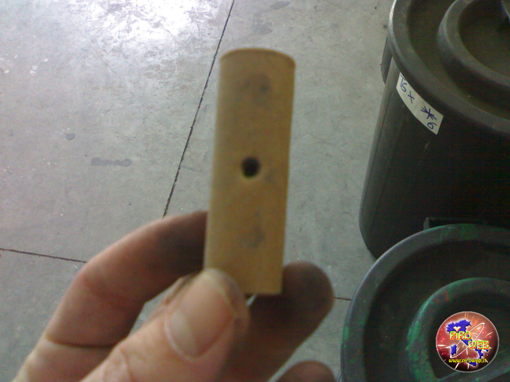

La singola farfalla è costituita da un cilindretto di cartone pressato, con le estremità otturate con l’argilla, e riempito con un miscuglio di polvere nera e di titanio. Al centro del cilindretto viene realizzato un foro passante in cui viene inserita la miccia per l’accensione. Una volta innescato, il cilindretto spruzza scintille dai due fori, e  la propulsione di questi due getti farà volteggiare in aria il cannoncino. Questi cilindretti hanno una lunghezza massima di 8 cm ed un diametro massimo di 2,5 cm.

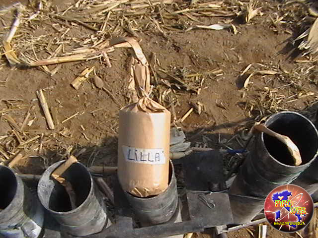

Per ottenere questo effetto, le farfalle e le stelle sono disposte nel cilindro in questo modo: le farfalle si mettono a forma di cerchio nel barattoletto di cartone pressato (se si tratta di farfalle di piccolo calibro fino al cal. 10), in modo da lasciare uno spazio libero al centro, dove poter mettere le stelle e lo spacco che servirà poi a far aprire l’artificio in cielo; se si tratta di costruire artifici a farfalla superiori al cal. 10, bisogna procedere con la realizzazione completa del manufatto, partendo dalla cassa, che viene riempita con le farfalle, le stelle e lo spacco, ed infine allazzata. In questi artifici maggiori, i giri di farfalle vengono ripetuti più volte, fino a raggiungere l’altezza della cassa che si è costruita. Anche in questo caso, al centro ci saranno le stelle e lo spacco. Successivamente al riempimento dell’artificio, si passerà alla “spagatura” che non deve essere a maglie troppo strette, altrimenti nell’apertura si perde la simmetria circolare delle farfalle.
