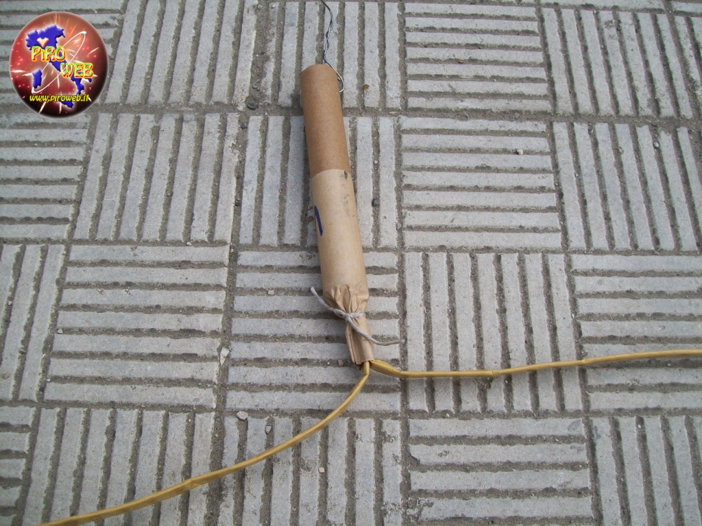

L’elemento fondamentale della cascata è la fontana/bengala.

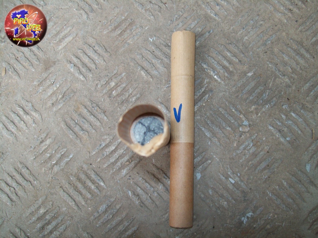

La fontana si presenta come un cilindretto di cartone che una volta acceso dalla miccia, sputa fuori tantissime scintille incandescenti: la composizione è basata su particelle metalliche (titanio, o alluminio) o di carbone, che vengono rese incandescenti dalla miscela pirotecnica e sputate fuori a formare zampilli di luce.

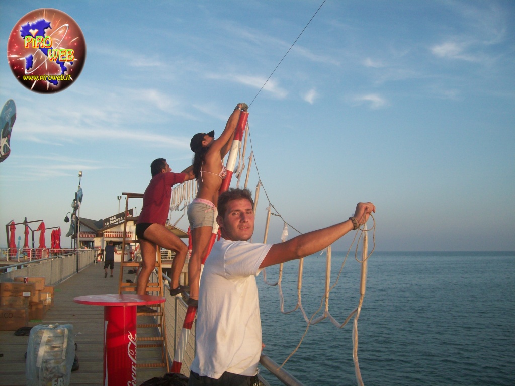

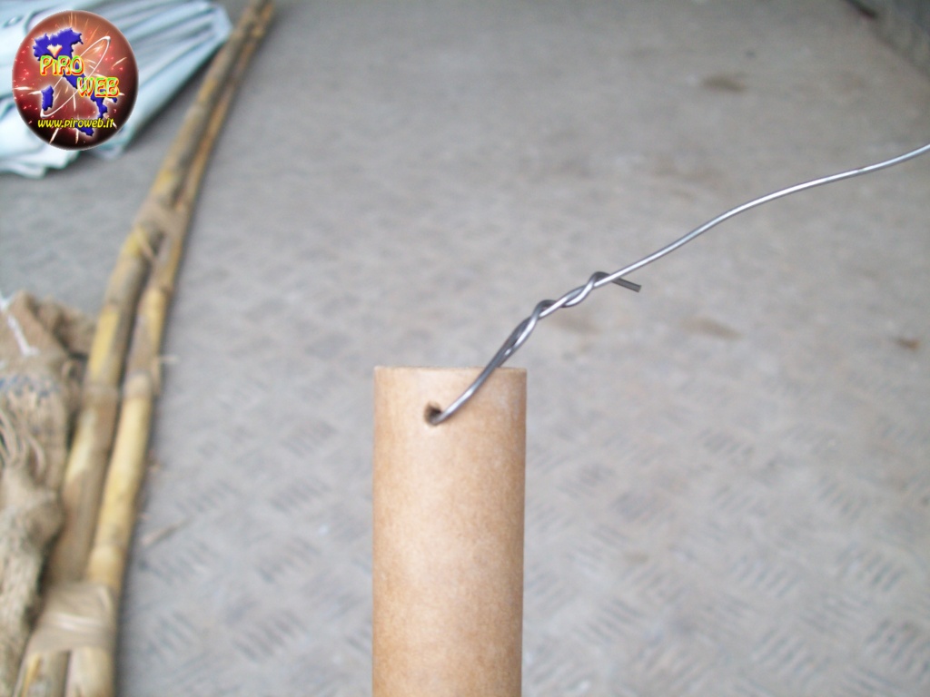

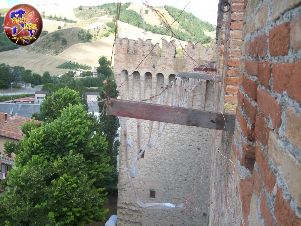

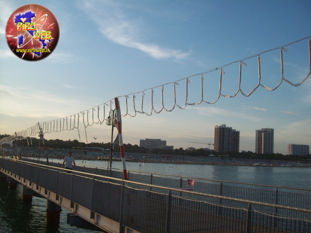

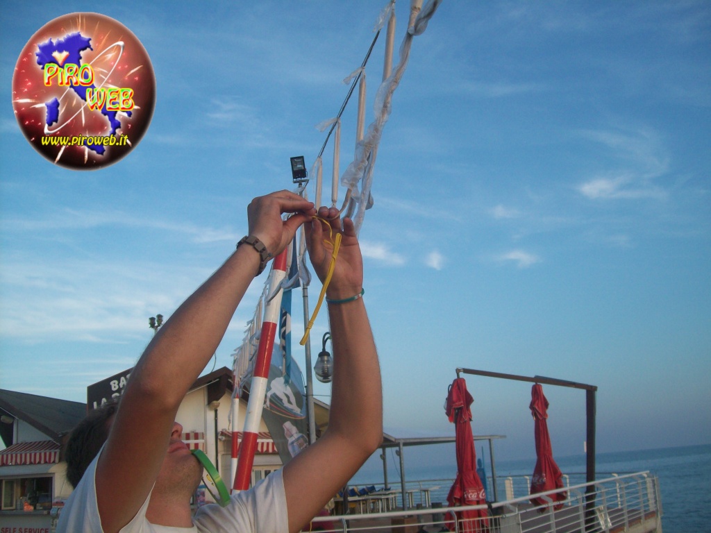

Tecnicamente la cascata è realizzata appendendo a testa in giù, su una corda tesa in senso orizzontale, i singoli bengala, tutti alla stessa distanza l’uno dall’altro, tramite un occhiello di fil di ferro fissato alla base del bengala stesso tramite un piccolo foro. Le micce poi vengono collegate tra loro tramite il passafuoco.
É preferibile collocare la miccia di accensione manuale al centro della cascata stessa quando si tratta di accensioni manuali e di pochi metri. Invece, per le cascate lunge diverse decine di metri, è preferibile accenderle con l'accensione elettronica collocando più accenditori a distanze equipollenti tra loro e collogando in serie tutti gli accenditori in maniera tale che una volta dato l'impulso dalla centralina, la linea arrivi immediatamente a tutti gli accenditori e quindi la cascata verrà accesa da tutte le postazioni in maniera simultanea e simmetrica.
Le cascate di fabbricazione cinese, hanno lo stesso principio di funzionamento, e sono già belle e pronte, vanno semplicemente srotolate, fissate con la corda con cui vengono munite, a cui i bengala sono fissati da anelli di spago, ed accese.
